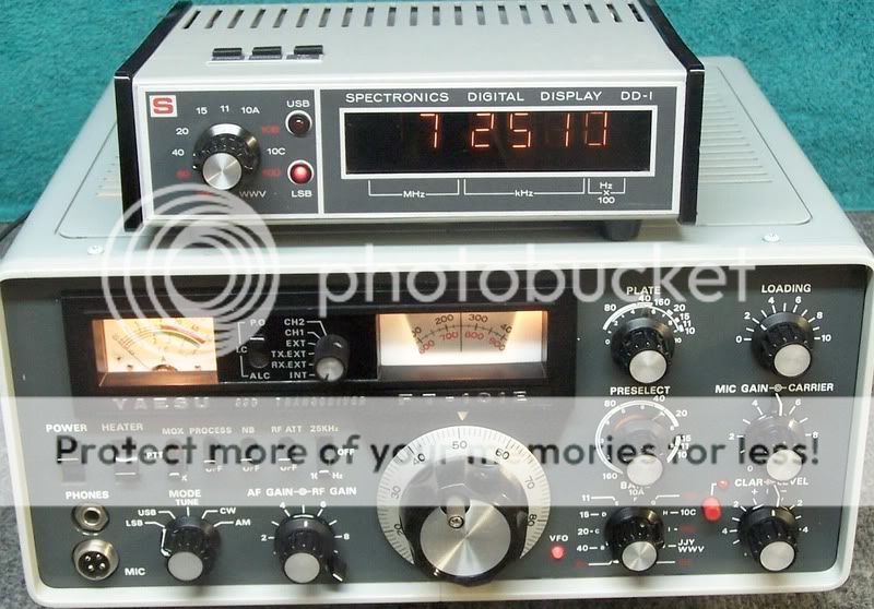

Ho un vecchio Yaesu FT-101E che ho da un po' di tempo. Mi iscrivo al sito web di FoxTango e ho guardato dappertutto la storia di questi rig. La cosa che non riesco a capire è perché il mio modello "E" ha 11 metri. Non è modificato (o sembra esserlo) e 11 metri sono etichettati sul rig. Ecco una vecchia foto:
Quello che mi confonde è che pensavo che i vecchi 101 originali avessero 11 metri perché era ancora legale in Giappone, e hanno rilasciato i rig prima che la legge cambiasse. Qualche idea sul perché questo rig sia in questo modo essendo un modello successivo?

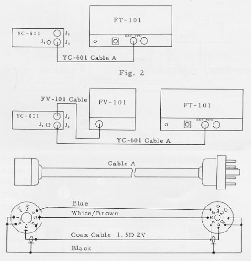

Dove posso mettere il frequenzimetro sul FT 101 E
The frequency meter on FT101 E where it is connected ...
See below, plugs into back.
Jeff
